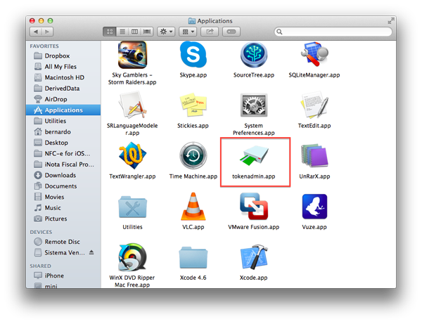

Esta semana fui abordado por um usuário de iNota que enfrentava o seguinte problema:

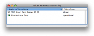

Seu token aparecia no Aplicativo Token Admin:
Conforme você vê nesta janela:

O Token Admin é um aplicativo que é instalado ao se instalar o pacote "Safesign" da AET Europe.
Em outros tempos, a AET Europe era gentil o suficiente e oferecia o pacote "Token Lounge", que fazia do cartão / token um cidadão de primeira classe no Mac Os X. Mas eles não conseguem me dar mais uma resposta coerente por que pararam de fazer isso há algum tempo.
Vale a pena tentar pedir o instalador do Token Lounge...
Porém existe uma solução Open Source que resolve o problema:
A instalação do SmartCardServices --> http://smartcardservices.macosforge.org ... installers
