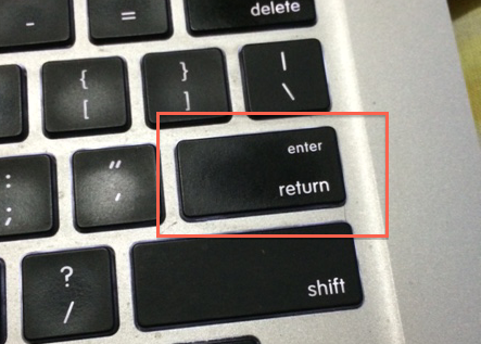

1) O Projeto Brasileiro Nota Fiscal Eletrônica proíbe o uso de "Carriage Returns" ou "Line feeds" no texto do XML.
O que são estes caracteres?
São caracteres "invisíveis" na maioria dos aplicativos, mas existem, são gerados no seu texto quando você toca nesta tecla:
A maioria dos campos de iNota, pelo que eu acredito ter feito em meu trabalho, não permitem que você digite o CR, mas você pode te-los no seu XML se você colar texto oriundo de outro aplicativo nos campos de iNota.
É algo que não tem como eu impedir.
Assim observe na sua tentativa de emissão se você não está colando texto com CRs.

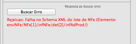

Como entender o que está errado?
Veja a resposta abaixo que o servidor me retornou:
Esta mensagem não é para humanos, como dizia Steve Jobs, é para os Deuses da programação.
Eu gostaria que os Servidores do Sefaz aprendessem a conversar com humanos, mas aqui vai um exemplo de explicação:
Sua falha está dentro do envelope de envio da NFe (enviNfe), dentro da primeira NFe no envio (NFe[1]), que está dentro do item vendido 2 (segundo produto vendido na sua NFe --> det[2]), dentro da "Informação Adicional do Produto".
Ou seja, para propositadamente gerar este erro, eu colei texto com CR no campo "Incluir informação adicional no item": Assim:
Evite estes problemas, não colando textos nos campos de iNota!
