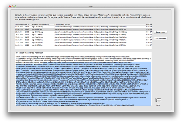

1) Vou no menu "Desenvolvedor" de iNota e depois "Mostrar lista de logs" e seleciono sua NFe, que você tentou enviar. Para identificar a NFe em meio ao log, procure onde é "REQUEST" (requisição em português) e selecione o texto dentro do request que começa com "<NFe xmlns="htt..." e termina com </NFe>. Copie este pedaço de texto.

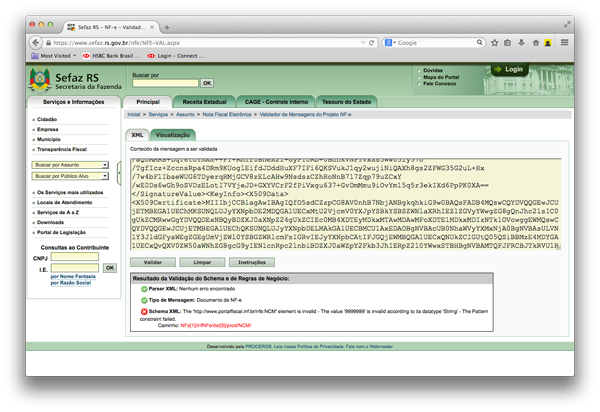

2) Vá no site do Sefaz RS, validador de mensagens, que fica em: https://www.sefaz.rs.gov.br/nfe/nfe-val.aspx? e cole o texto copiado e clique em "validar".
Observe que o validador responde:
The 'http://www.portalfiscal.inf.br/nfe:NCM' element is invalid - The value '9999999' is invalid according to its datatype 'String' - The Pattern constraint failed.
Caminho: NFe[1]/infNFe/det[5]/prod/NCM/
Ou seja, o valor "9999999" não é NCM válida para o 5º item vendido.
Neste caso meu amigo usuário de iNota ao invés de preencher o campo NCM com a correta NCM, colocou apenas "9999999", e tentou enviar a NFe, tendo como resposta do servidor de SP "Falha no Schema XML". Que não o ajudou em absolutamente nada.
