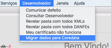

Agora abra seu novo app "iNota SN Cloud" (ou iNota RN Cloud) e:
Clique no menu "Desenvolvedor" e depois em "Migrar dados para Coredata":

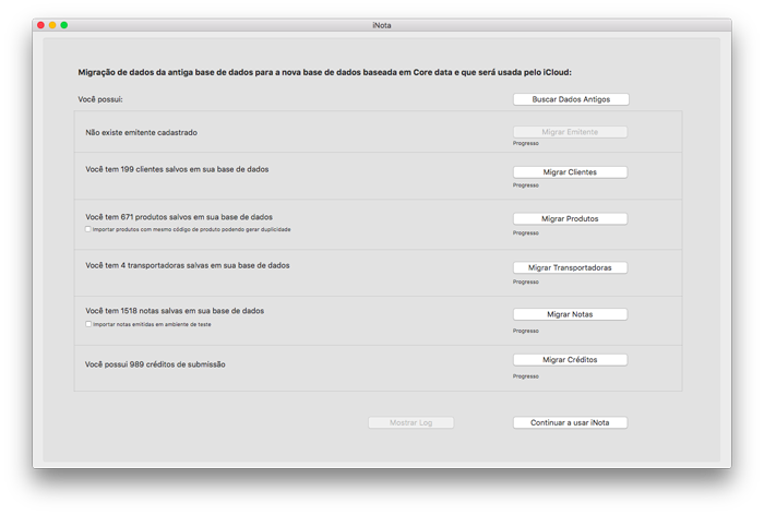

Passo 4:
No painel de migração de dados, clique no botão "Buscar dados antigos".

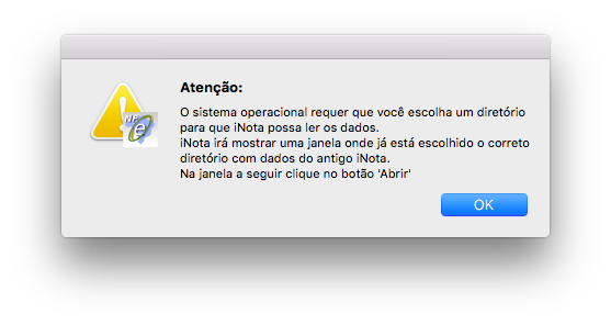

Neste passo, o desenvolvedor de iNota tenta forçar o sistema a abrir um painel de escolha de diretório, onde já está todo o caminho ensinado no passo 1.
Infelizmente, embora o desenvolvedor tente fazer isso funcionar, as vezes isso não funciona, pois o Mac Os X sempre "lembra" o último diretório escolhido pelo usuário num painel de escolha de diretório.
Você verá este alerta que diz que iNota encontrará o container:
Se você está seguindo este tutorial, que tem por objetivo "forçar" a leitura do diretório correto, ignore a frase "que iNota vai encontrar o diretório", pois você deve agora navegar até a pasta "iNota SN" que você retirou do container de iNota SN (ou RN) (o antigo app).
Escolha a pasta "iNota SN" que você retirou do container de iNota, e clique em "Abrir":
Passo 5:
Observe o resultado:
