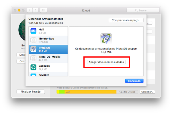

Um vez que você está seguro que possui backup de seus dados, você precisa apagar os dados do container "iNota SN", indo até o Preferências de Sistema --> iCloud --> Gerenciar:

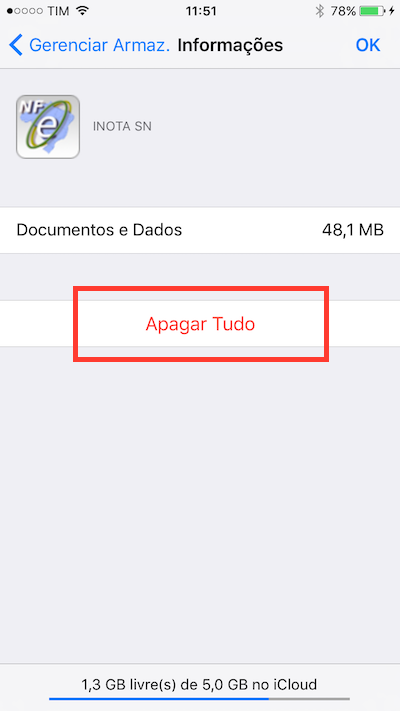

Se você faz uso também de iNota SN em seu iPhone, ao excluir o container de iNota SN em seu Macintosh, você deve observar que o container de iNota SN em seu iPhone também deve ter sido excluido, e não mais presente.
Mas as vezes, isso não acontece, portanto vá no seu iPhone em Ajustes --> iCloud --> Armazenamento --> Gerenciar Armazenamento --> iNota SN --> Editar e delete o container de iNota SN em seu iPhone.
Apague tudo:
Repita estes passos para cada dispositivo e só "comece de novo", depois que você tiver certeza que todos containers em seus dispositivos foram deletados.

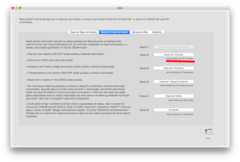

Importando seus dados:
No iNota SN Cloud vá até:
Menu inicial --> Exportar/Importar --> Importar Base de Dados
Clique no botão "Escolhe Pasta com Backup", e escolha sua pasta, onde guardou seus dados, o nome dela deve ser parecido com "ArquivosExportadosiNotaSNCloud317201610281217".
Observe que você pode importar cada tabela individualmente.
Só clique no botão a seguir, depois que iNota concluir a importação do primeiro botão.
Não se afobe e clique em todos botões ao mesmo tempo, isso pode causar um grande problema.
Feita a importação, vá até as abas clientes, produtos, notas, etc... e comprove que tudo está em seu lugar.

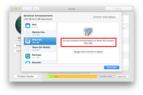

Para simples acompanhamento, você pode ir no painel iCloud em seu Macintosh ou iPhone, e observar o tamanho do container de iCloud (sem deletá-lo desta vez), assim:
Se você possuir uma volume grande de dados, verá o que o tamanho de dados no dispositivo remoto ao dispositivo que foi forçada a importação, irá aumentando aos poucos, até que tenha tamanho igual ao dispositivo remoto.
